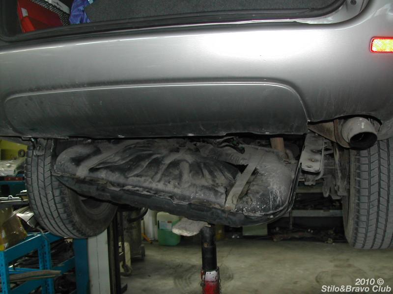

Ecco la situazone in cui si lavora....... non serve togliere completamente il serbatoio....... basta staccare i due tubi dalla pompa staccare il connettore di alimentazione
